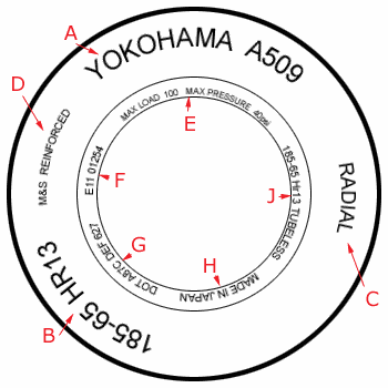

Пояснения буквенных обозначений:
A - Производитель, название покрышки;
B - Размер, индекс конструкции и рекомендуемой максимальной скорости;
C - Тип конструкции;
D - Дополнительные обозначения зимних и усиленных покрышек;
E - Максимальная нагрузка и давление;
F - Соответствие указанным требованиям ЕСЕ;
G - DOT код;
H - Страна производитель;
J - То же что и В.
  увеличить

Взглянув на боковину покрышки своего автомобиля, вы увидете примерно следующее: 185/65/R13 (смю рис 1. B,J). Попытаемся поподробнее обьяснить что же это значит.
185 – расстояние (в миллиметрах) от одного края покрышки к другому (покрышка не под нагрузкой). Рис 2, «W»
65 – высота бокового борта покрышки, выраженная в процентах от ее ширины (покрышка не под нагрузкой). Рис 2, «Н». Размер Н называется высотой покрышки, отношением или профилем. Желая расчитать высоту в миллиметрах воспользуйтесь формулой Hмм=(WxH)/100.
Н – индекс скорости. Этот индекс указывает на то с какой максимальной скоростью можно ехать непрерывно на протяжении 10 минут. Превысив этот предел, покрышка под воздействием центробежной силы может разорваться.
R – эта буква указывает что конструкция покрышки радиальная. Если буквы «R» нет, то конструкция – диагональная.
13 – эта величина выраженная в дюймах указывает на диски какого диаметра “сядет” покрышка. Рис 2, «R».
